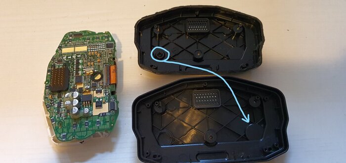

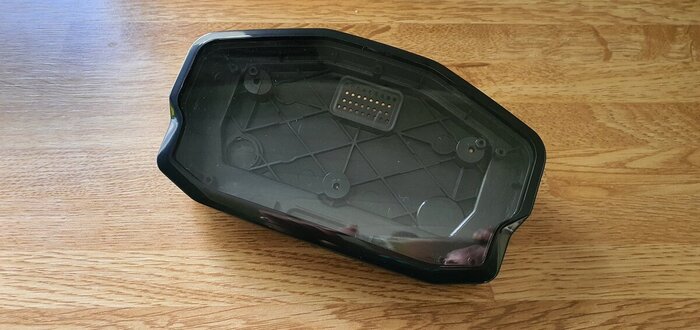

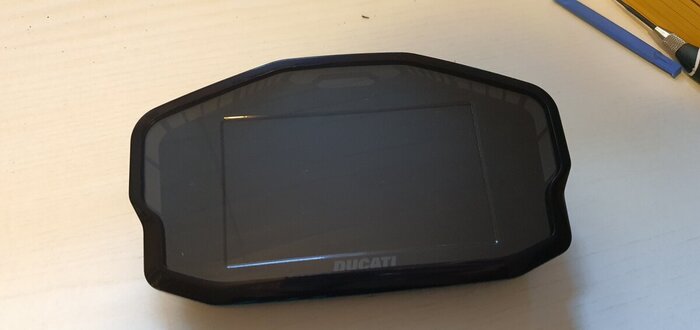

Så jeg fikk endelig huset jeg kjøpte fra e-bay i en liten boks. Hel og fin, så det var bare å sette i gang med å bytte. Etter å ha demontert fronten på sykkelen var det fri tilgang til det gamle huset. Så fort huset var løst sammenliknet jeg de to, og de var 95% identiske. Trykkutjevner var noe forskjellig, og "vinduet" på den originale var noe tykkere, ellers var de mer eller mindre like. Neste steg var å få ut skjermen fra huset. Denne er limt sammen og egentlig en lukket enhet. Men med nøye kutting med en Dremel langs kanten får man tatt bort nok materiale uten at man er nær ramma til skjermen. Dette er så klart også "point of no return". Dette har jeg dessverre ingen bilder av. Det du sitter igjen med etter å ha fått bort glasset er displayet i en hvit ramme med et gjennomsiktig plastelement som er limt fast, relativt likt skjerm på en mobiltelefon. Her brukte jeg verktøy fra et mobil-rep sett som lå liggende. På bildet er dette plastelementet tatt av og rammen er kommet til syne. Helt kurant jobb så lenge man tar seg tid og har godt lys. Det er ingen ledninger eller liknende man kan ødelegge, kun plastelementet. Men med tålmodighet går det fint. Deretter var det å få løsnet skjermen fra bakhuset. 5 skruer holder den fast. Dette er bittesmå skruer, T6. Etter at skruene er tatt bort er det ingenting som holder den hvite rammen, kretskortet bak og skjermen fast annet enn et par klips. Så fort du har fått klipset rammen av, er det bare å trekke den lett ut. Pass på pluggen bak, slik at du ikke bøyer noe. Vær også obs på at skjermkabelen er tynn og kan lett gå i stykker. Det er den som er oransje farge på bildet. Moralen er å ta seg god tid. Nå som alt er ute kan man sette det sammen igjen. Jeg førte over den originale trykkutjevneren og borret et 6 mm hull i det nye huset, og presset den i. Opprinnelig var det ikke plan om å legge den på motsatt side, men i etter at hullet var borret, så hadde jeg ikke noe valg.. Deretter var det å sjekke at alt virket, før man satte ting sammen igjen. Ettersom man forhåpentligvis ikke skal inn i dette huset igjen, så er det lurt å tørke godt av og få bort alt av støv. Det var ODC som fikk meg til å skifte denne i førsteomgang, fryktelig leit om det er støv som legger seg unner her når.. Deretter var det på med rammen, tørke godt og så på med glasset. Det var ikke behov for noe lim på ramma da tapen som satt på da jeg tok den av hadde mer enn bra nok heft. Etter at glasset var på, brukte jeg vanlig lim til å lukke huset. Jeg valgte et superlim som jeg strøk over sømmen mellom de to delene, men her er det sikkert flere måter å gjøre det på. Pri èn er vel å få det vanntett, ettersom Ducatier har en tendens til å bli vasket. Etter at huset er komplett, var det bare å installere og skru sammen sykkelen. I etterkant vil jeg nok si at jobben er helt kurant så lenge man er ok med at man kan risikere å måtte kjøpe ny skjerm. Det som kan gjøre at det blir tilfellet er om man er for hardhendt med display-"ledningen" eller at man er uforsiktig med Dremel. Utover dette er jobben ganske rett frem og man sparer endel kroner som man kan bruke på banedager 🙂
