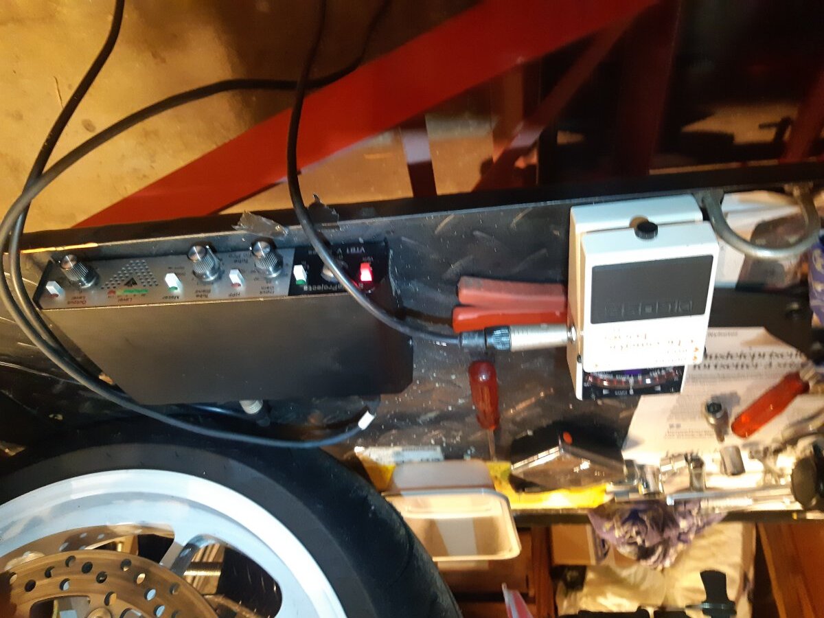

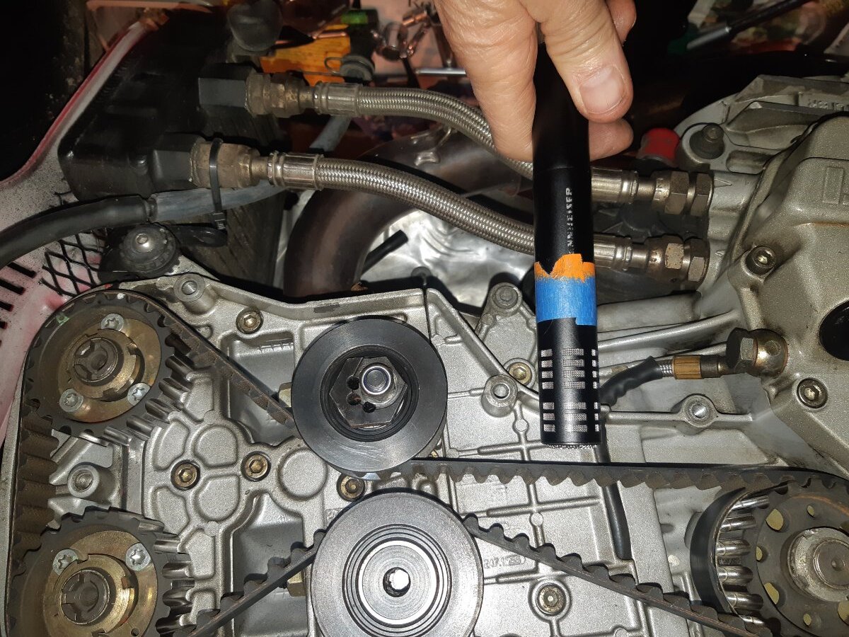

I dag prøvde jeg ut noe jeg har tenkt på ei stund: Jeg har jo litt musikkutstyr, så hvorfor ikke bruke det.
Tok en liten preamp (forforsterker) kobla på en kondensator mikk (følsom mikk type som trenger fantom mating 48V fra preampen) Og fra linjeutgangen på preampen til en gitartuner.
Det kommer ikke mye lyd når mea slår plukker på reima, så jeg stillte innput gain ganske høyt. Dt må derfor være stille i verkstedet.
En G# er ca 104 Hz A er 110 Hz og A# er 116 Hz
110 Hz er jo riktig tuning for nye reimer. Siden mine var innkjørte (ca 3500km.) la jeg meg et sted mellom G# og A.
Jeg så også at et "knepp" (ca. så lite som det går an å skru) på den store stillmutteren ga et utslag på ca 3-7 Hz.
Prøvde også med en vanlig dynamisk mikk, og det funka det også, men innput gain måtte jeg stille omtrent på fullt.
Desmoqttro skal også stilles på 110 Hz. Og metoden kan sikkert brukes på de fleste Ducatier med kamreimer. Er 110 Hz referanseverdien for de gamle to-ventilerte også?
Forøvrig, 110 Hz er A2, som er 5 strengen på en vanlig gitar.
(Vet ikke hvorfor biildene ble oppned...)

Kul nerde-jobbing 😎
Min sykkels originale verkstedhåndbok skriver 145 på horisontal og 160 på vertikal, men jeg mener å ha hørt at det er forandret senere og at det skal være forskjellige frekvenser på nye og brukte belter. YMMV
Bruker du apple tlf/pad? Hvis du har akseptert standard oppsett med sky-lagring inkl "bildeoptimalisering" gjøres slike rare endringer av og til automatisk.
Posted
Oj, det var strammt, og forskjell på de to reimene da. Men det kan jo han noe med at det er ulik avstand til stramme eller fast hjul. En kortere gitarstreng vil låte lysere, selv om den er like stram som en lengre en. Basser har lang hals....
Bildene er tatt med Samsung tlf. antakelig oppned. Men jeg snudde de etter å ha lasta de in på pc'n. og restart av pc'n hjalp ikke.

Ta også med i betraktningen at varm luftkjølt motor nok utvider seg mer og strammer mye mer enn vannkjølt. Skjønt... da skulle forskjellene luft/vann vært omvendt...
Sånn sett artig med åpne beltedeksler som gjør at jeg kjenner ganske skummelt slakke belter kalde mot sploioiing stramme varme.
