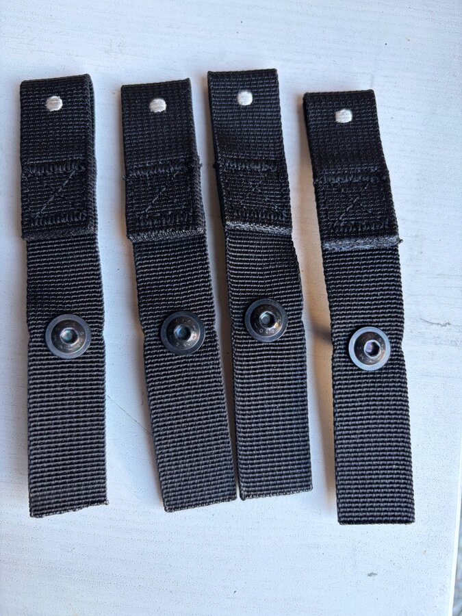

Det mangler egnet innfesting for baggasje fra Kriega på flere modeller, herunder Streetfighter V2 og Panigale V2. Det eksisterer pr i dag heller ikke et egnet Fit Kit.
Løvaas henviste meg til NorSafe, som har vært meget behjelpelige. NorSafe har også videformidlet dialog med Kriega, som nå forhåpentligvis arbeider med et egnet kit. Inntil videre kan dette løses ganske enkelt på egenhånd.

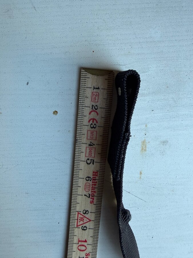

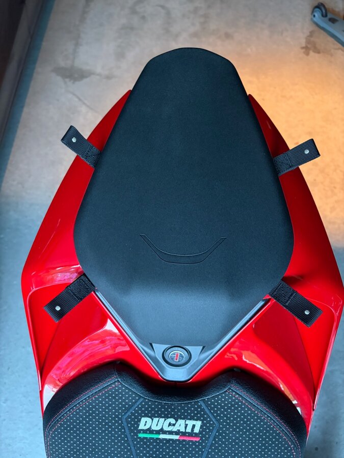

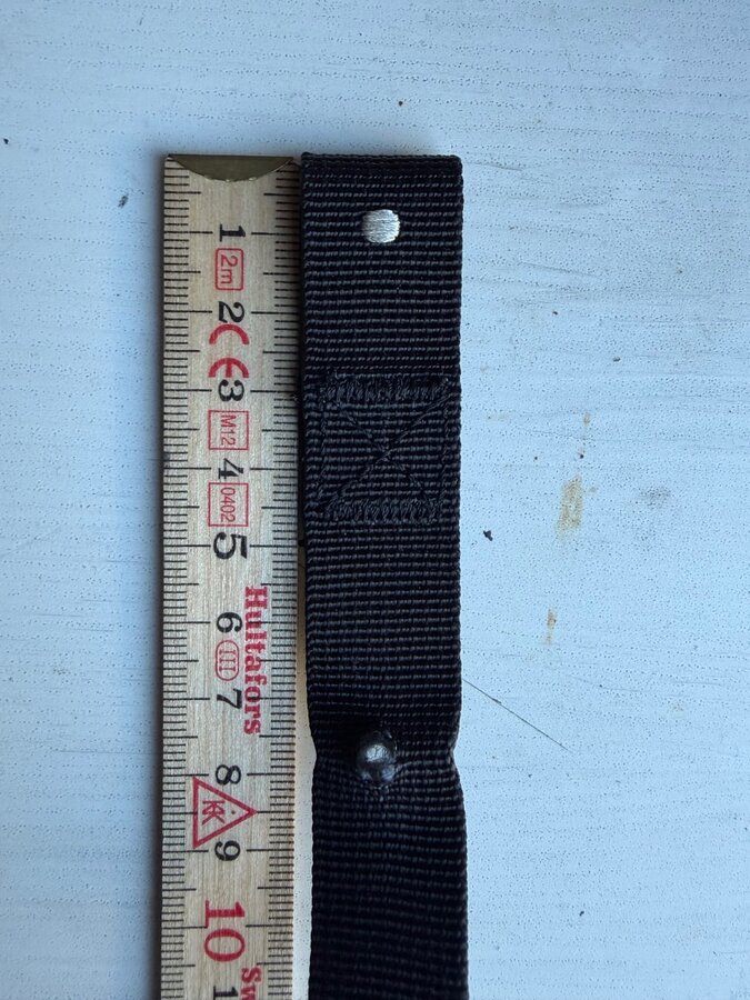

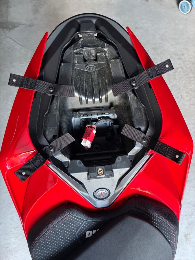

Når du kjøper en bag fra Kriega medfølger reimer med løkker for innfesting. Disse kan kappes i egnet lengde, lag hull med en syl, og skru dem fast i rammen. På Streetfighter og Panigale er det egnede festepunkter under passasjersal.

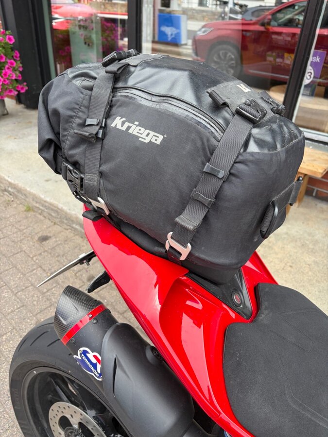

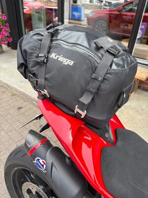

Jeg fikk stresstestet mine med US-20, aktiv kjøring på svingete og tidvis humpete veier i 190 mil, gir ikke tegn til å gi seg.
Jeg anbefaler å kjøpe egnet kit når det kommer, men inntil videre - og for alle andre - finnes det gode muligheter for å fikse selv om løsningen ikke er produsert.
