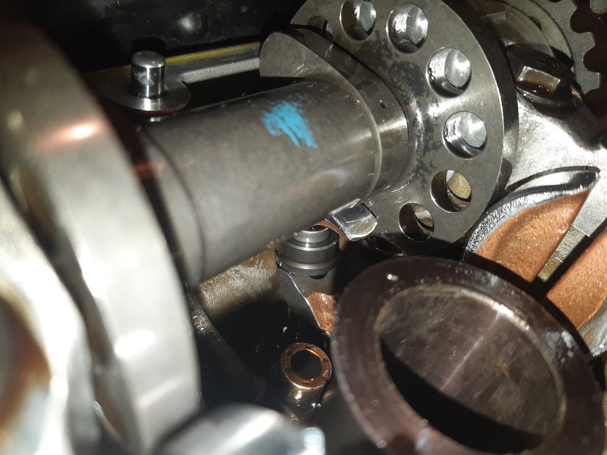

Jeg skulle bare skifte olje på 999'n, før jeg satte den vekk for vinter'n.
Da dukka det opp en C klips på magneten på tappepluggen. Så hvorfor er den der?
Forrige servicemann kan ha mista den ned i oljereturen. Så har den satt seg et sted, for så å riste løs og dukke opp nå? Ikke utenkelig da det verkstedet (et sted på sydvestlandet) gjorde en dårlig ventiljobb, samt en livsfarlig reim montering. Ellers så kan jo jeg, som tok den siste ventiljobben, være synderen? Fort gjort selv om man tetter oljereturen, da den kan gjemme seg under noe.
Eller så kan den ha løsna. Er det i det hele tatt mulig? I såfall, bør jeg åpne toppdeksla og sjekke?
Clipsen er hel og fin, bortsett fra et par små hakk, og den har samme tykkelse som andre clips jeg har liggende.
Hva tenker folket, bør jeg åpne og sjekke?

Jeg fant en ventilstammetetting i små deler en gang. Den var slått i stykker av vippearmen som kom borti fordi kammene er mer "utagerende" enn standard. Kämna forklarte saken og informerte om at slike små deler lett tygges og svelges ned i oljereturen. Null drama, sa han.
Du skal vel kanskje ikke ta sjansen på å kjøre med kun én halvring?

Men mangel på eller ødelagt tetting er jo litt drama da.. Hvordan løste du det?
Jeg demonterte sete og tank, må jo sjekke tennpluggen uansett (var litt sotete)
På denne og sikkert ander med 7 mm. ventiler er det umulig å se klipsa uten å fjerne åpneshinsa.
Og jeg klarer ikke å se for meg at klipsen kan komme seg hel forbi åpneshims, uten at noe har havarert. Motoren går jo superfint, så denne på avveie er nok den skumle 17'de klipsen.
Det var en på MC-forumet som åpna motoren for å få den ut. Men den havner som regel på magneten...heldigvis.
Men nå har jeg toppdekslet av på vertikal, så da er det bare å plukke av kammene og sjekke grundig. Og så ta en avgjørelse på om jeg skal også gjøre det samme på horisontal.

Ødelagt tetting "spises" opp. Jeg fant fjæren på magneten. Kämna sa at, spesielt for en hardt tunet motor, litt ekstra olje inn i forbrenningen bare bidrar positivt (kjøling bl.a.), men han satt likevel på nye og slipte ned vippearmene litt slik at det ikke behøvde å skje igjen.
Posted
Ikke snakk om at en C-klips kan lure seg hel opp mellom lukke og åpne shims (se bilde). Jeg gadd ikke å plukke opp kammene og åpneshinsa for å sjekke om alle klipsa var på plass.
Nå gjenstår å se om jeg gideer å demontere radiator og toppdeksel til horisontal.
