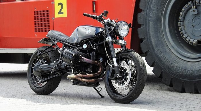

Alt startet i 2017. Jeg hadde laget så mange landevei sykkler og fulldempa offroad er. Og ønsket og oppfylle en tanke om og bygge om en motorsykkel. Jeg dro til Frankfurt og kjøpte en BMW r 1100 rs turing.
Bygde denne i 2017/18.med avbrekk av hjerteinfarkt og innsetting av pacemaker.pacemaker er Ikke det beste og ha  når man tig sveiser. Etter denne var ferdig måtte jeg ha en ny sykkel og kjøre på da 1200 monsteren var solgt til fordel for verktøy blant annet som en stor pulverlakk ovn til og brenne rammer felger div. Tok da en ny tur til Tyskland da det ikke var noen  1100 multistradaer til salgs her. Selv om jeg ikke skulle bruke så mye tid og penger som på BMW. Tok det ca 6mnd. Peggy overhalt gaflene. Alt av lager måtte nytt. Nye ventilskims og jobb hos løvås. Nye reimer/ ruller.
Laget nytt speedometer hus. Tok ut luftfilter boksen. Og laget nytt hus til batteriet der. Nye fester til coilene og releer. Alt El pluss RapidBike evo boksen fikk plass under der.
Gamle ramme fester ble tatt bort og ramma ble pulverlakk i flake gunmetall. Laget nye ender på tanken der kåpa var festa. Tanken ble lakket med vannbasert bmw 6 serie sort perlemor med 9 GR ekstra flaske. Bmw ble lakket med den gamle gode lakken. Hvor mann kunne vannslipe og polere opp glans.
Blokka hadde sprekk i fremre feste. Ble innkjøpt en exstra blokk. Men valgte og sveise festet. Så har nå en ekstra blokk.
Jeg måtte bytte ut alt på drivlinjen og ble da ny dreving. På 14/44.dekka ble scorpion rally. Skilt ble flyttet opp. Eksos anlegget er midlertidig og består av ducati/bmw og engelsk cafe racer.
Dette er en bruksykkel. Hvor jeg har laget fester i ramma og et bagasje feste tilpasset kriega og tusk bagger.
Men når bagene ikke er på så er det en sykkel med en utrolig ramme til svingete veier vi liker. 2019-09-21_17_18.47_P900_5725.thumb.JPG.3c04c58893d33aef8e54591b8cbc385f.JPG
