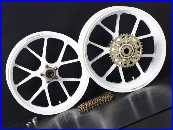

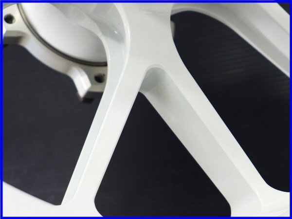

Aha, det var deg. Ja jeg så vedlegget, men ble ikke så veldig bekymra.
 Jeg skal ikke bruke de i saltsørpe, knapt i regnvær. Selger er veldig seriøs, jeg har handla brukte deler der før (Mukeidou, anbefales).
Butikken har kontrollert felgene for kast. Det er ingen kjente reparasjoner. Lakken ser original, hel og fin ut, ingen bobler. Jeg har sett bilder uten tegn til slag eller sprekker.
Røntgen eller annen profesjonell kontroll hadde selvførgelig vært en fordel....
Disse kan forøvrig ikke smmenlignes  med gamle støpte magnesiumfelger fra 70- og 80-tallet. Smidde MAGTAN fra 2000 tallet har en helt annen konstruksjon og kvalitet.
Fabrikken er en av de som har produsert slike MC hjul lengst. Litt om produksjon og tester her:
https://jb-power.com/en_us/products/magtan/?utm_source=chatgpt.com#Story
Fikk en drøss med slike bilder:

Hjulene har forøvrig JWL sertifisering og er "Street legal" i japan.
Orginaldrevet passer ikke, drevet som følger med er samme størrelse som orginalt (36T) men smalere (520) Så jeg konverterer ned og bestiller et skjeldent 15T 520 fra Carpimoto.

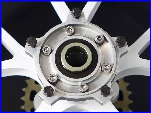

Har fått hjulene allerede. Lager, brukt drev (alu) og kjede ser veldig bra ut. Drev bosset er alu, ser omtrent nytt ut. Drev og kjede har en ca. 30% slitasje.
Det fulgte med bolter til alle skivene, og de ser veldig fine ut. Ikke tegn til korrusjon. Avstandsstykkene til forhjulet har simmering merker. Men det tror jeg er orginale Ducati, og har sikkert sittet på samme sykkel med orginalfelgene.
Har sjekka jeg felgene i gyrostativet, og de er 100% alle veier. Tror ikke jeg har sett så rett felger før.
Må si jeg føler meg betrygga. Kan ikke tro det kan ha vært noen "hendelser" med de.

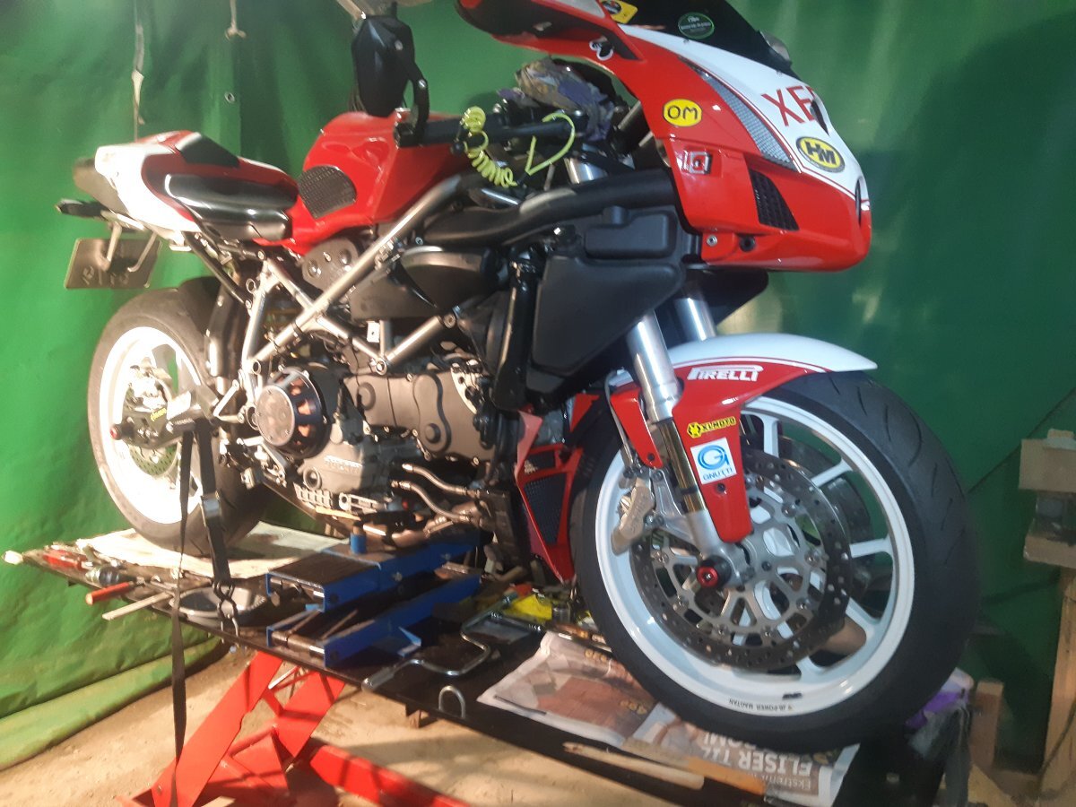

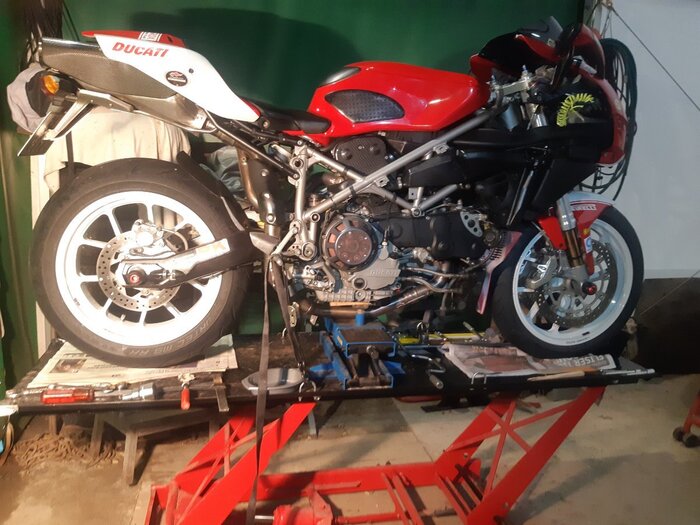

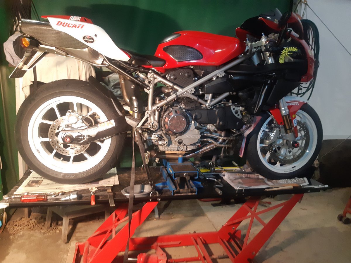

Da er dekk montert på hjulene, som er polert og balansert samt montert på sykkelen. Mangler bare en kjedelås så er jeg klar for en test. Det blir spennende!
Da jeg fikk dekkene av orginalhjula kunne jeg veie de, og sammenligne: Vekt i Kg.
                                     Orginal                 Magtan                Reduksjon
Fram:                            4.50                          2.80                     1.70   /   38%
Bak:                               7.50                           4.15                     3.35    /  45%
Derv/holder                1.95                            0.90(!)                 1.05
Fra 525 til 520  kjede/fordrev                                                 0.12
Sum reduksjon:                                                                        6.22
Med tanke på at dette er uavfjæret og roterende masse, er nok dette ganske mye...
Men klart, når dekk og bremseskiver kom på blir ikke reduksjonen så voldsom i prosent.
Og du verden å tunge dekka er: 4.35 kg foran og hele 6.65 kg bak.
Med Termi anlegget og solo/alu bakramma, begynner denne sykkelen å bli en skikkelig lettvekter 🙂
