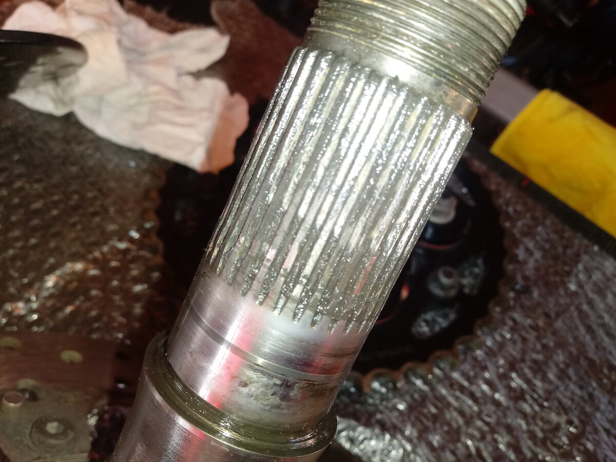

Slark i akselen en stund. Økende. "Splines"/tenner(?) slitt slik at drevboss/flange faktisk var løs. Tiden var inne.
Kjøpte en reserve svingarm for noen år siden. I dag brukte jeg akselen. Hjul av. Carrier & flange av. Konisk spacer. Klips. Skive. Kaliper. Gummihammer. Hvis jeg ikke har ødelagt lagrene var dette ganske greit. To timer brutto.

  • girkasse, men output shaft byttet pga nedslitte "splines"

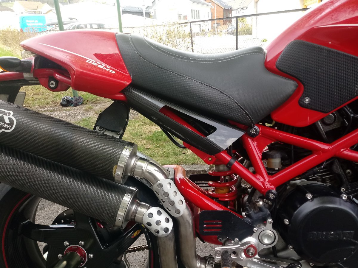

Vinter snart over og noen puslejobber er snart unnagjort.
Ny svingarm som jeg kjøpte billig for å ha i båkhånd. Den gamle slarket i høyre aksel-gjennomføring. Tråkket til med helrød denne gangen - ja, ja, rødt skal jo være ekstra bra, så da så ....
Nye eksos-mid-pipes stoppet opp fordi den XXXX skruen/pluggen ikke synes det var noe poeng å lystre diverse verktøy, muskelkraft eller slagdrill.
Små lakkskader fra storkrasjen og grusfella på Rudskogen 2015 fikk i fjor hjelp av vann og frost slik at det flasset mye på bakhjulet. Jeg tenkte at det er verdt et forsøk å reparere/utsette behovet for proff lakkering. Usikker på om jeg er enig med meg selv på det punktet. Lærdommen er å bruke mer tid på å pusse seg til 'bunns', bruke litt mer lakk  (siste strøk glossy) og ikke minst; vent mer enn et døgn før pussing/gradering/polering. Greit nok som quick fix i påvente av proff jobb.

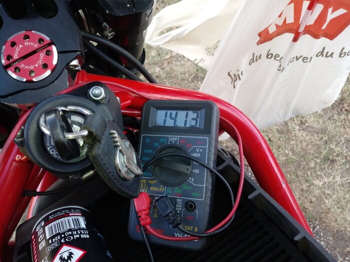

Stoppa!? Får ikke starta! Hjem med Viking. Det var i går.
Lade batteri. Lese seg opp på diagnose.
25V~ økende til 70-80 med turtall fra 2.000 til 6.000 omdr. Målt fra hver av de tre gule ledningene til hver av de andre gule (fra dynamoen). Sjekker om dynamoen ("stator") virker. Jepp - funker som bare det.
Regulator? Måle spenning over batteripolene mens motoren går. På 3.500 omdr. skal det gjerne være 14,5V.  Nei, det var ikke det gitt. 12,05 uansett turtall. (12,45 igjen på batteriet etterpå)
Tyder på defekt regulator. Skal dog sjekke ledninger og koblinger fra den og i retning batteri og andre strøm-mottak.
Godt å finne ut av ting, men synd å måtte stryke regulator av listen over gjenlevende originaldeler. Den har jo bare gått 220.000 km

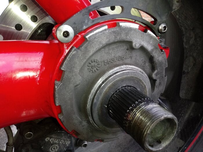

Fikk beskjed av gutta bak at drevet bak sjanglet og vred seg en cm sideveis. Hæ? Opp på støtten og tomgang slure clutch. Javisst. Hmm. AFAM Superlite quick change carrier har vært i bruk 150.000km og ble etter hvert mistenkt nummer én. Rykkutjevnerne nummer to.
VIDEO AV SYNDEREN NEDERST
På to dager hadde Carpimoto levert carrier og drev fra JT som er omtrent en fjerdedel av prisen på CNC Racing.
Flange(/deksel?) fra CNC Racing. Bare brukt et par år. Ser litt rufsete ut, men er tight og grei
Tabs på baksiden av carrier hindrer at rykkutjevnerne "vandrer" innover. Hvis de er der.
Ting skal kunne bevege seg littegrann - for å følge vridninger her og der i sykkelen. Her ser man ca én mm i rykkutjevnerne. Null drama
Første fase av full krise - metall mot metall øverst
... og til slutt bonusen når alt er tight
NÅR JEG LØFTER FLANGE'N SKAL DEN SITTE TIGHT INNE I CARRIER. HER ER DET STOOORT AVVIK. SLARK. OPPBRUKT.

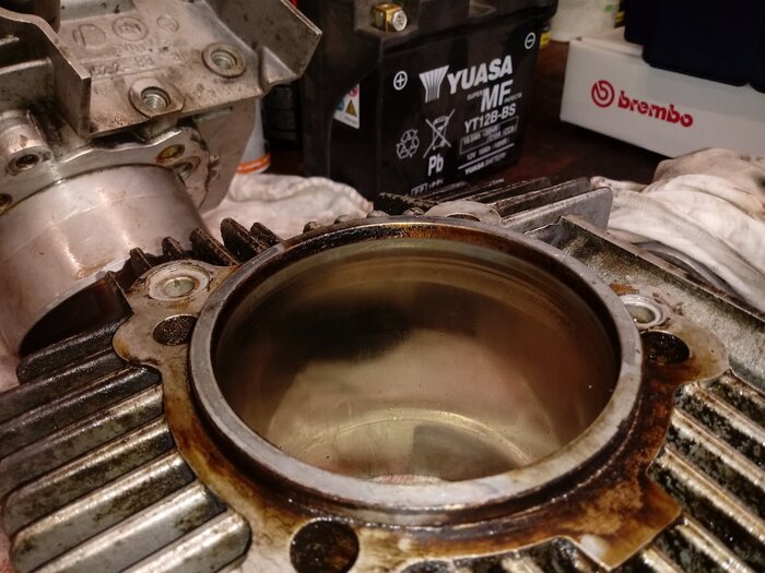

Oljelekkasje i fjor høst og i år. Tiltagende. Ingenting under 5.000 omdr. Ventet til nå når sylindre likevel skulle av.
Se o-ringen som er støttet opp mot metallbiten. Det er ikke lenger en o-ring som kan holde olje på plass. Det er en deformert,flat og helt hard gummiring.
Så kan dere muligens se to ringer høyt oppe på sylinderveggen. Nikasilbelegget slitt pent og komplett ned. Glatt og blankt (skal være et slags mønster). Stempelringer utslitt de også. Ikke ødelagt - bare brukt opp. Sylindrene er det originale metallet (220.000 km) og er etter borring og Nikasil brukt 170.000 km med kun en honing underveis. Grei holdbarhet.
Siste bildet er av ny sylinder. Borret ut 2 mm og Nikasilbelagt. Man kan se mønsteret eller i hvert fall at veggene ser mattere ut.
