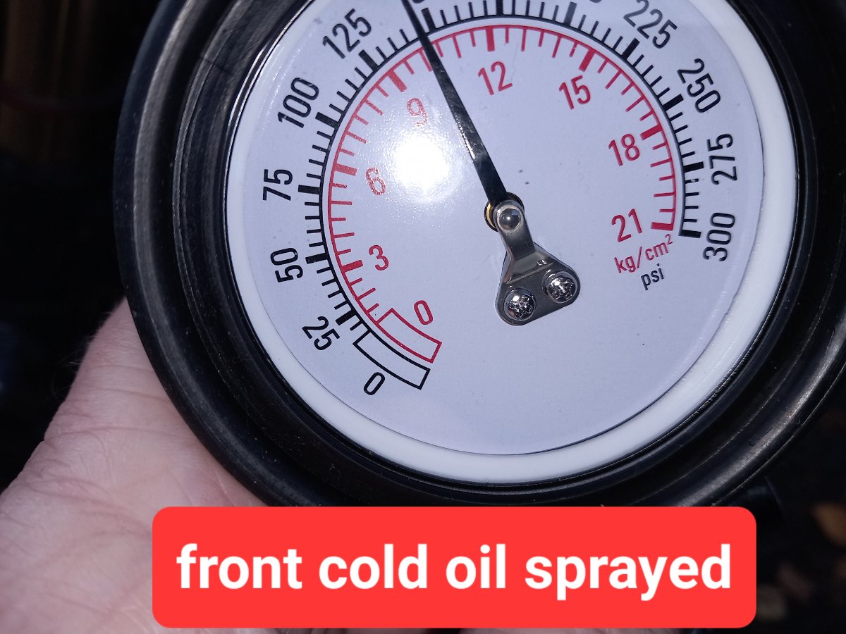

Test gjort. Vet ikke om dette er store avvik, men det får jeg vel vite når Biggelaar eller andre har grublet litt.
Først test på kald motor
Så med litt olje som tetter evt lekkende ringer (ikke så stor endring)
Så med varm motor (forskjellig metall utvider seg forskjellig når oppvarmet)(her var det endring)
Husker ikke om du har sagt hvilken sylinder som kutter av og til? Er det den med dårligst kompresjon?
Og - hvordan gjør man kompresjonstest? Monterer dingsen og drar motor på starter? Eller må man fram med verktøy og dra motor rundt manuelt?
Skrur inn 12mm adapter med fingrene (eller bruker en kon gummi-tupp på den rimeligste modellen). Kjører noen sykluser (lett å identifisere en syklus) med starteren, uten tennplugger. Trykket kommer normalt etter ca 4 sykluser, men man kan gjerne holde på i 10-15 sekunder for å se om trykket endrer seg. Det kan bety noe (husker ikke hva).
Jeg vet egentlig ikke helt hvilken som kutter. Mulig at bakre eksosrør forble kaldt da jeg startet og lot den gå på én sylinder. Mulig at det var misforstått/feiltolket. Denne testen peker på fremre sylinder, men jeg vet ikke i hvilken grad resultatene tyder på det eller det andre. Det spørs også i hvilken grad mitt kompresjonstap er alvorlig og hva det faktisk skyldes. Ventiler er en populær syndebukk i tillegg til mine kjente slitte ringer.
Når tilstander og feil blir såpass lite åpenbare - da er ingen tjent med at jeg prøver å mene noe sikkert. Jeg har lært mye, men ikke nok til å knekke denne nøtta alene.
Det skulle helst vært varm motor og åpne spjeld. Ny test utført. Begge sylindre 8,5. Med  "hotte" kammer og mye overlap vil målingene være lavere enn standard, som ifølge workshop manual skal ligge på 11-12 og 10 som minimum. Biggelaar sier at min motor er helt ok med 8,5 (og litt slitne stempler)
