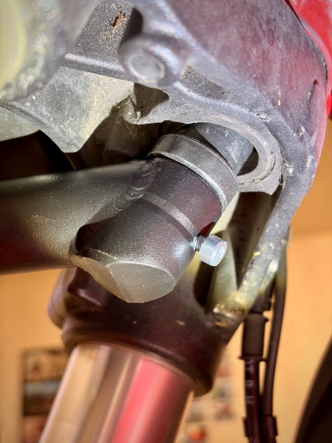

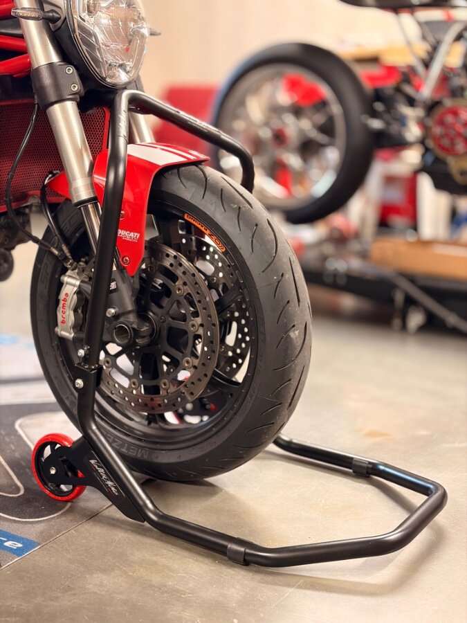

Jeg har omsider gått til det skrittet og kjøpe noe jeg har ønsket meg lenge. Men den passet ikke helt. "Pluggen" som skal inn i styrekrona var for slank. De skal lage en som passer. Håper det blir bra med ny plugg. Det er imidlertid en litt mindre "universal" løsning dette her, da det skal passe både med høyde opp til styrekrona, og med hull-diameter...
Jeg var litt lei av å lure på om gaflene kom til å vri seg (på en lignende løsning som det Lars har) med det resulterende kaoset.

Den fra Thansen vil ikke passe noen av mine sykler, da hullet i styrekrona er drøyt 27mm i begge to. Adapteret som skal stå opp i styrekrona må sitte ganske tight skal det fungere.
Fordelen er at du kan ta av forhjul uten å risikere at gaffelbeina vrir seg så sykkelen ramler ned (uten hjul/hjulbolt er dette litt gambling...). Du kan også demontere gafler og i grunnen alt du vil foran, uten annet enn denne støtten for å holde fronten oppe.
Ja 18mm er visst den tykkeste adapteren. Da må du få dreid en adapter da, eller bruke en foring (f.eks. en langpipe).
Om du har satt en løfter bak først, eller bruker midtstøtta (for de som har..) så er det vel ikke noen sjangse for at det går galt med løfteren foran?
Jo det går galt, selv med støtte bak. Dette er testet. Når man arbeider med sykkelen så vrir den seg fort ut av hullet i styrekrona. Kan jeg ikke stole på at det sitter, så er hele poengs borte. En løsning er selvsagt stropper i taket etc, men nå har jeg nå engang kjøpt den jeg har. De har lovet å lage og sende meg et nytt adapter som passer, så det løser seg.

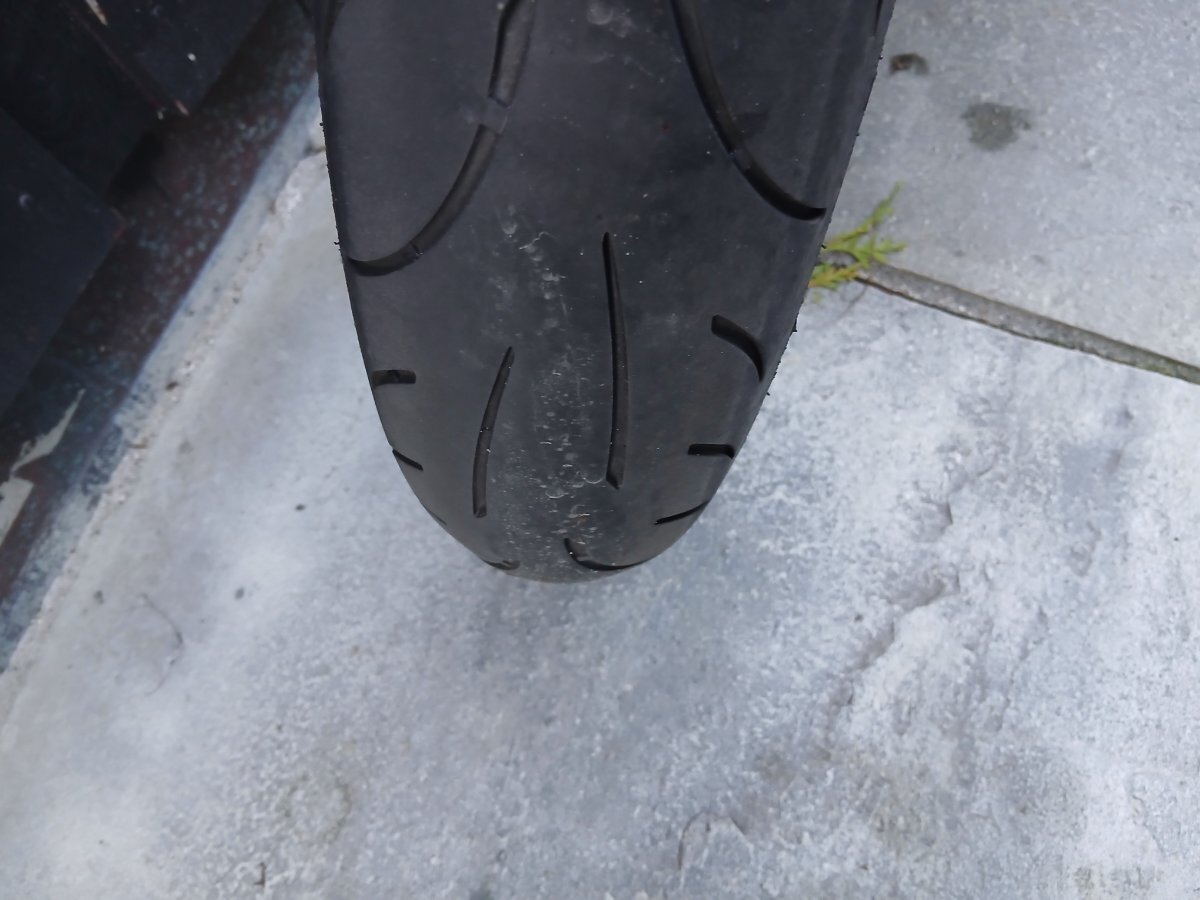

Metzeler M9RR imponerer.
Pendling/tur/alper/autobahn/Rudskogen i fin miks OG med varierende dekktrykk for å unngå trapping og flat spots lengst mulig. Det funker!! Målt kaldt; 30psi/2bar på bane og i alpene. 40psi/2,8bar på autobahn og av og til pendling.
Fantastisk grep og god forutsigbarhet. Trygg følelse. Kanskje 2 sek saktere runder enn Racetec K3.
Pluss veldig bra holdbarhet!! 9.000 bak - uten flat spots. Nå 11.000 foran og først i dag bittelitt trapping, men 1.000(-1.500?) igjen.
