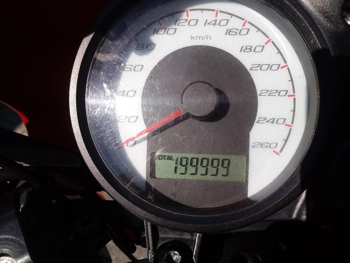

Kun litt slitasje på girkassens tannhjul (etter 200.000km).
Mye annet har normal slitasje og gjenbrukes/repareres/byttes etter hvert som han skrur.
Nesten alt som har skjedd med min motor er resultat av trimmingsnivå, ekstrem bruk (racing o.l.) og/eller påviste tabber - egne og andres.
Moderat mengde påført juling og riktig vedlikehold (slik du kjører?) gjør at du kan runde både 100 og 200.000 uten alvorlige hendelser.

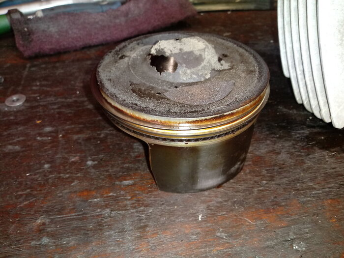

Ytterligere en god grunn til å bytte blokk. Bak og over motorboltfestet. Føles som jeg får mer valuta for pengene 😉 Antagelig relatert til oljelekkende sprekk bak beltedrevakselen.
He he... Ser ut som det var på tide med en grundige service ja. Noen artig kommentar fra Toine, eller er han vant til såpass godt brukte motorer? Sprekk ved motorbolt-festet var nok ikke helt optimalt 🙂
Helt uberørt. Tror de synes det er bra med sykler som blir brukt. Han har sett og reparert mye verre. De viser frem skrekkeksempler fra skuffer og skap.
