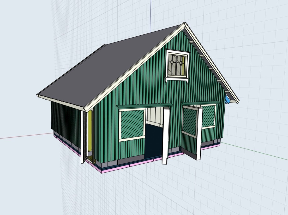

Av store ting som har skjedd de siste ukene kan jeg nevne at jeg endelig har fått godkjent av kommunen å bygge garasje (eller fullisolert verksted/ManCave). Det har vært en laaaang prosess fordi vi bor i 100-meters beltet langs sjøen. Så nå har jeg hatt et lite fokus-skift mens jeg venter på litt deler og hjelp. Tegner og beregner garasjen - som jeg jo skal bygge selv. Det er den eneste måten å få pris- og kvalitet-kombinasjonen der jeg vil... Det skal vel ikke så mange biler inn der, så det blir 50 kvm lekeplass for alle spennende prosjekter... Det skal bli utrolig deilig å få plass til å kunne gå rundt syklene, og kunne ha alt verktøyet på ett sted... Håper å støpe sålen nå i sommer, og ha den tett før vinteren kommer.

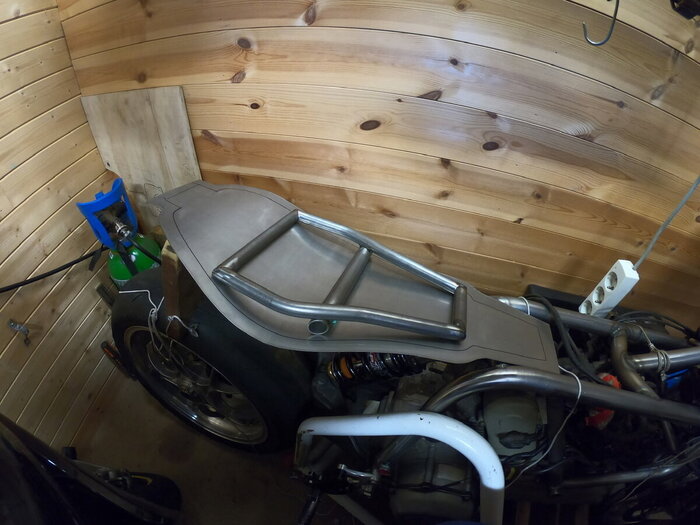

Nå håper jeg det skjer litt mer framover. Skal jobbe videre med seteramme som skal kunne demonteres med noen skrue-fester. Når den er sånn delvis på plassan jeg begynne å plassere elektronikken, og lage et nytt ledningsnett.

Fikk noen vitale deler til seteramma levert på døra i dag fra en hyggelig fyr i klubben 🙂 Og i ren ekstase tok jeg sykkelen på en liten prøvetur i bua. Da fikk jeg samtidig testet hvor langt bak setet skal være, så i morgen begynner arbeidet med å binde sammen seteramme og hovedramme... (og ja - sykkelen ser litt rar og liten ut... Det skyldes - først og fremst - den ekstreme vidvinkelen jeg må bruke for å få med hele sykkelen i bildet inne i bua. Det er trangere enn du antagelig kan forestille deg... 🙂  ) Dette gikk ikke i kategori - langtur... 🙂
Nja... Skal teste mer i morgen. Tror bildet her lyver litt. Veldig forvrengt av vidvinkelen. Men det kjennes som en litt liten sykkel, og det skal det gjøre. Dette kommer aldri til å bli en god sykkel på langtur... 🙂 Design og linjer er viktigere her... 😂 Det skal være en liten «racer» men jeg må sitte OK...
Skal forsøke å trille den ut i morgen og ta et bedre bilde, og prøve litt mer...
Og på bildet ligger jeg flat i 300+ og står på tåspissene... 🙂
Etter å ha utvidet verkstedet kraftig i dag (åpnet dørene og trillet den ut...) ble det tid for en ny test. Skjøv setet noen cm bakover, men synes jeg sitter bra her altså... Skal litt balansering til for å sitte på et sete som ikke sitter fast, men bare hviler på forskjellige klosser, men får en grei følelse. Ser veldig rart ut uten bensintank, men se for deg en blank alu-tank ala Norton...

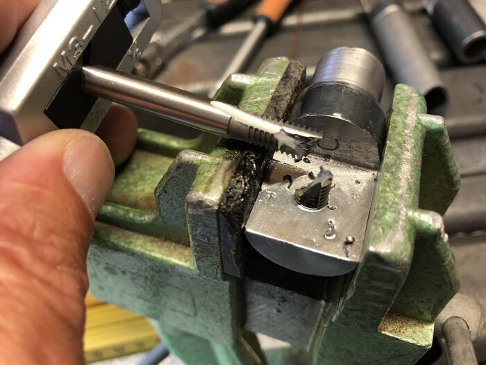

Begynte å tilpasse de nye delene, men møtte en liten vegg når Biltema-verktøyet viste seg fra sin dårligste side. Nå må gjengetappen overtales til å komme ut igjen så jeg kan kaste den og begynne på nytt... Vi får se hvor mange timer som må til med banning for å få ut den jævelen! Men det er sånt man lærer av. Litt bedre verktøy, og litt bedre tålmodighet når man lager gjenger... 🙂
Ting løser seg ofte. Fikk ut den lille jæv**en, og lånte bedre gjengeverktøy. I dag har jeg kommet litt videre, og seteramma begynner å ta form. Gleder meg til å fortsette i morgen 🙂
