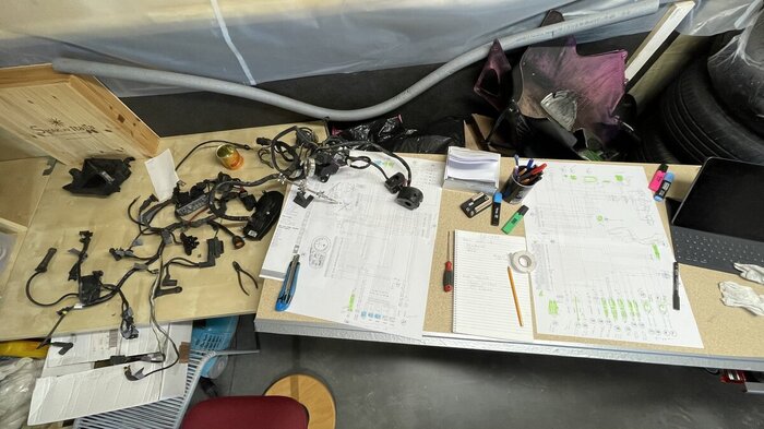

Nå har jeg begynt å forstå det meste av det elektriske opplegget. Motogadget M-unit (med blåtann) skal få ta seg av start/stop/lock, lys, neødbryter en del sikringer, og litt snadder til en app på mobilen. Nøkkelløs start, alarm, service-varsel m.m.m.
Den andre delen av dette opplegget er ecu med alle sine sensorer. Det er også nesten greit. Det er fortsatt noen ting jeg ikke helt vet hva er til.... 😬 Men det som også er litt vanskelig er det som «kommer litt mellom/på begge». Motogadget skal gi signal til coilen (for å kunne starte...?!). Men ECU skal vel styre coilene på egenhånd....? Coilene har en høyspenning ut, men også en lavspenning inn. Dette er vel for å gi signal når de skal tenne pluggene.... Litt usikker på hvordan dette kobles sammen... Men men... Får Google og tenke litt til...
Nå er våren nesten her, og jeg må også bygge ferdig garasjen ute. Men håper på å kunne starte DeSpiten i år, så må holde på litt begge steder...
Ang gnist: pick up sensor nede på venstre side gir et lite signal til ECU om roterende motordelers posisjon. Hvis ECU forøvrig er positivt innstilt sender den strøm til coil(ene) som så lager så høy spenning at det kan bli gnist av det. Vet ikke om MotoGadget skal blandes i den prosessen.....
Forøvrig tommel opp og håp om at du ikke stresser deg ut av 'fun zone' 😎
ps  Hmmm... kan MotoGadget ønske seg motor-rotasjons-info til speedo og/eller turteller? Jeg mener å ha hørt noe om noe slikt. Kanskje også tenningskuttene for quick shift?
Motogadget ønsker seg speed-info fra speed-sensor, for hastighet og km (og div bruk i app). Har ikke funnet noe om det andre... Men når jeg tenker etter, så skal man kunne få deres speedo (den lille digitale jeg har) til å flashe for rpm/turtall-sperre. Så kanskje... Må lese litt mer...
