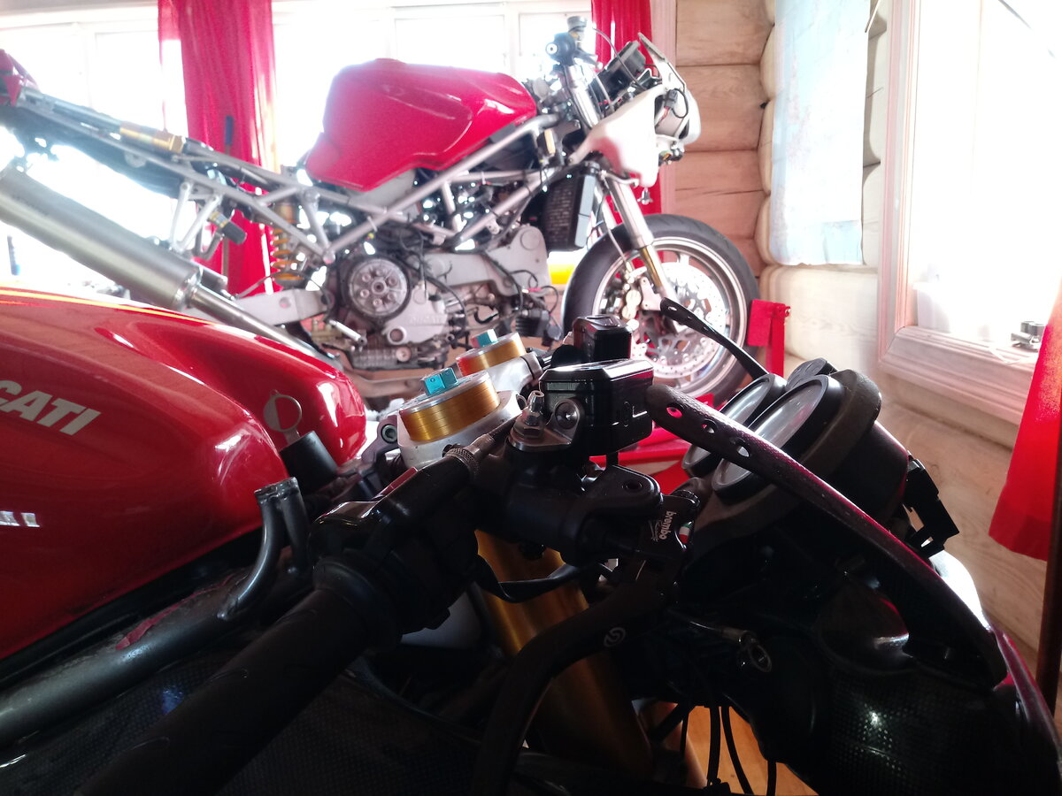

Nå har jeg forsøkt eloksering for første gang. Moro, spennende og lærerikt. Noe funket bra, og noe funket ikke i det hele tatt.
Jeg ville eloksere litt forskjellige deler. Noen sorte, og noen uten farge (for å beskytte aluminiumen på sikt).
Resultatet er avhengig av aluminiumen. Den finnes i forskjellige blandinger. «Vanlig» aluminium brukt i cnc-prosjekter får en matt sølv/grå-farge som de fleste har sett før (hvis man velger eloksering uten farge). Jeg har også noe i en aluminium med større bruddstyrke. Denne blir litt gulere (kan se forskjellen på bilde av tre deler i en rød stol, der de to minste er litt gulere). Når det gjelder sort eloksering så fikk jeg eloksert mine gullfargede øhlins-gafler, og en rund knott jeg har fått laget spesielt. Der var ikke «elokserings-duden» imponert over aluminiumen i Øhlins-gaflene. Knotten derimot fikk godkjent. Han mente at gaflene var laget av en billigere «Kina-aluminium» som han kalte det med et smil. Man kan tydelig se forskjell på resultatet, og gaflene ser litt mer «flekkete» ut, noe som skyldes den «dårligere» aluminiumen. Funker greit likevel synes jeg, og på avstand synes det ikke…
Det store problemet viste seg fort å bli den nederste biten til gaflene. Det er den som bl.a. holder gafler og bremsekalipper sammen. Denne er ikke frest ut, men støpt. Da er det en annen blanding av aluminium, og disse kan kun elokseres 1 gang. Mer enn det tåler de ikke, og man kan risikere å få en sprøere og styggere del. Og denne delen ønsker jeg absolutt ikke å gjøre sprø tror jeg… 🙂 Så der må jeg tenke annerledes, og da må den nok lakkeres isteden… Mer jobb, og mer penger…
Prisen på eloksering var slett ikke ille. De har en minstepris (jeg var hos Eloksal i Horten) på 1000kr. Og jeg fikk alle disse delene eloksert for 1000 kr.
Ellers må jeg si at jeg er overrasket over hvor mye «renere» sykkelen ble uten de gullfargede gaffelbena. Det blir bedre, og gir meg flere muligheter når jeg etterhvert skal sette noen farger på sykkelen…
Det var sannelig ikke dyrt.
